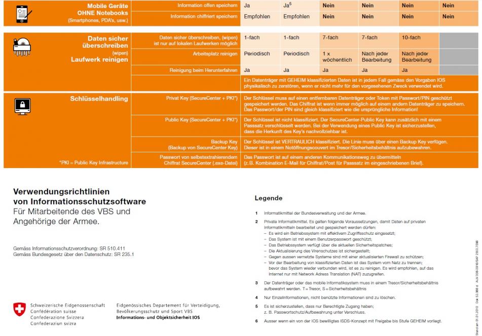

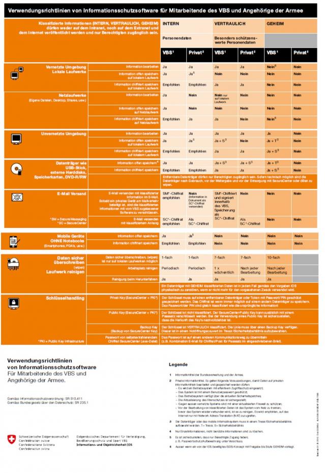

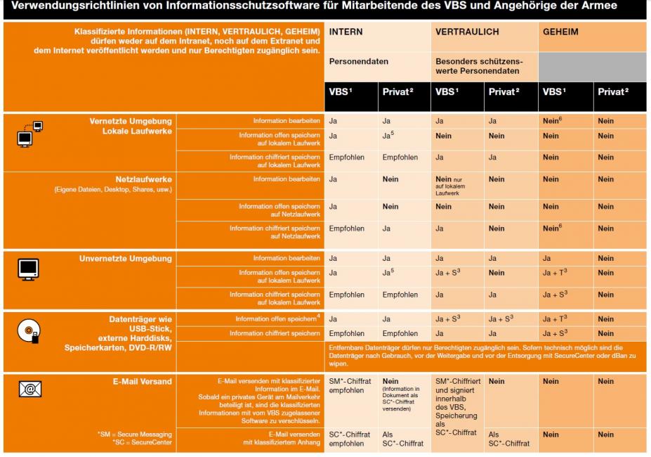

Scheinbar stimmt das Gerücht wirklich, dass die einzige Muss-Lektion im LMS nur durchgeklickt wird. Die Aussagen aller Vorredner sind überhaupt nicht präzis, denn klassifizierte Dokumente dürfen auch auf privaten IKT Mitteln bearbeitet / gespeichert werden! Alle relevanten Informationen findet ihr im Anhang des Reglements 52.059 (Integrale Sicherheit).
Hier mal eine grobe Übersicht, welche Klassifizierungen auf welchen Geräten bearbeitet werden dürfen:
/monthly_2015_02/Unbenannt.jpg.759702cd03cbdecd7d4b7862663ed32d.jpg
/monthly_2015_02/Unbenannt2.jpg.adc06fef83d6d9b34dcc6b41a52fcccb.jpg
Edit: Grafiken wurden ersetzt.
/monthly_2015_02/Unbenannt.jpg.8a946dfc765565f8428bbd1668b3c30a.jpg
